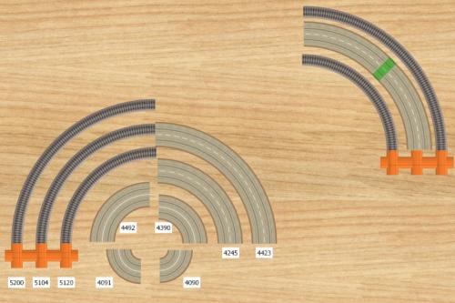

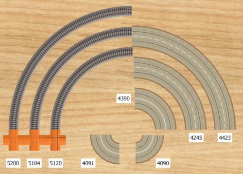

Kann mir jemand sagen, welche Fallerschienenradien in 1 und 2-spurig zu welchen Märklin M-Kurvengleisen passen? Ich möchte parallel zu einer Bergbahn eine Straße laufen lassen.

aus meiner Sicht pass kein Radius. Hab mal mit meinem Simulator probiert.

die 5120 zu den 4245 schaut doch ganz vielversprechend aus um neben der strasse zug zu fahren ?
oder auch innerhalb der 4423 ?

(29-04-2020, 08:04)HHFallerslot schrieb: Kann mir jemand sagen, welche Fallerschienenradien in 1 und 2-spurig zu welchen Märklin M-Kurvengleisen passen? Ich möchte parallel zu einer Bergbahn eine Straße laufen lassen.
Hallo Mario,
mit dem M-Gleis wirst du das nicht erreichen. Eine 100% Parallele Streckenführung Gleis/Straße ist nur mit Flexgleise machbar aber für das M-Gleis gibt/gab es diese nicht. Du kannst nur ausprobieren indem du verschiedene Ausgleichschienen, egal ob bei Märklin oder Faller, zwischensetzt. Eine annähernde parallele Streckenführung müßte erreichbar sein.

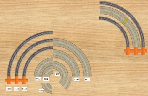

Jawohl, ihr habt Recht,
mit kurzen Geraden dazwischen geht da schon was.
Und es gibt noch die 4492.

(29-04-2020, 08:04)HHFallerslot schrieb: Kann mir jemand sagen, welche Fallerschienenradien in 1 und 2-spurig zu welchen Märklin M-Kurvengleisen passen? Ich möchte parallel zu einer Bergbahn eine Straße laufen lassen. ich verstehe die Frage nicht .
Welchen Abstand zwischen Gleis und Straße setzt du voraus? Welcher Fahrweg soll außen und welcher innen liegen?
Wie du siehst, können ohne diese Maßgabe fast alle Kombinationen passen, selbst ohne Ausgleichsgeraden .

Lothar, die Bilder haben mir schon mächtig geholfen!
Die Straße soll wegen der Sichtbarkeit vor den Gleisen verlaufen. Abstand soweit, dass die Züge und die LKW´s sich nicht berühren. Die nebeneinander verlaufende Strecke Gleis und Faller beträgt ca. 2m. Dann werden neben dem digitalen Eisenbahnbetrieb entweder zum Schauen die Faller LKWs und Busse mit dem Verkehrsgetriebe analog fahren, ich will die Fallerstrecke aber auch von der Stadt bis zur Berghöhe für Bergrennen nutzen! Sollte die 2-spurige Straße am Berg neben dem Gleis zu breit werden, gehe ich auf 1-spurige Straße. Dann kann ich die Radien durch Längsteilen der Schienen noch variieren. Oben eine Wendeschleife und den Berg wieder runter!

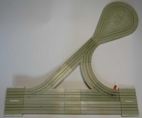

Anmerkung: 2-spurig mit Wendeschleife = problemlos mit Stadtbahnverkabelung, 1-spurig mit Wendplatz = Kehrschleifenproblematik (da gibts für analog den "Gleichrichtertrick").
Zufahrt zum Wendeplatz (453) ohne Sägen.
