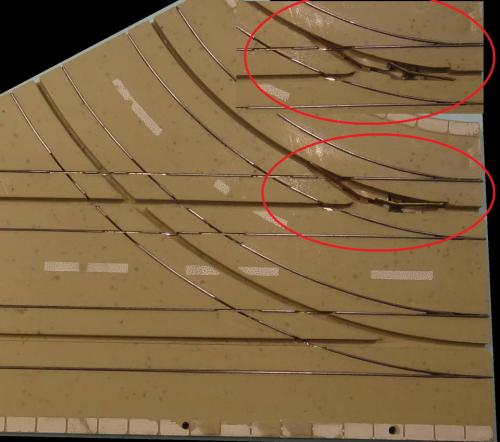

Wie macht ihr das mit den 2 Stift? Bei einer Weiche fährt immer ein Stift anders, weil die Zunge zurück gedrückt wird.
Moin Klaus,
(26-03-2023, 14:37)Turbos schrieb: Wie macht ihr das mit den 2 Stift? Bei einer Weiche fährt immer ein Stift anders, weil die Zunge zurück gedrückt wird.
Wie oben schon angedeutet, hat Faller dafür extra eine neue Weichenzunge konstruiert. Hier am Beispiel einer Doppelweiche:
In der Fotomontage ist im Kreis unten die Weichenzunge auf Geradeaus-Fahrt zu sehen, der Ausschnitt oben zeigt die Stellung für den Abzweig.
Das Teil ist zweigeteilt und wird wie die "alten" Weichenzungen mechanisch durch den Führungsstift wieder auf Geradeausfahrt gestellt. Das Messingblechchen links zwingt den hinteren Führungsstift dann in die abzweigernde Spur.
